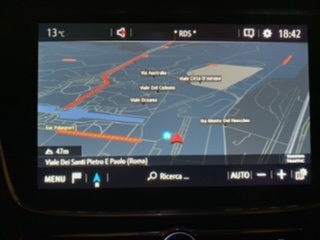

    Messaggio Da Vangran Mar 04 Feb 2020, 14:40
    Dovrei essere a cavallo giusto? Ora aspetto che mi diano l'attivazione.
    Servizio Opel Connect - Pagina 11 Tomm11
    Servizio Opel Connect - Pagina 11 Tomtom11
    Messaggi : 1869
    Servizio Opel Connect - Pagina 11 Empty Re: Servizio Opel Connect
    Messaggio Da ignazio Mar 04 Feb 2020, 15:28
    Ciao Alessandro se vedi la schermata che hai pubblicato vuol dire che funziona ed è attivo  :thumbsup:

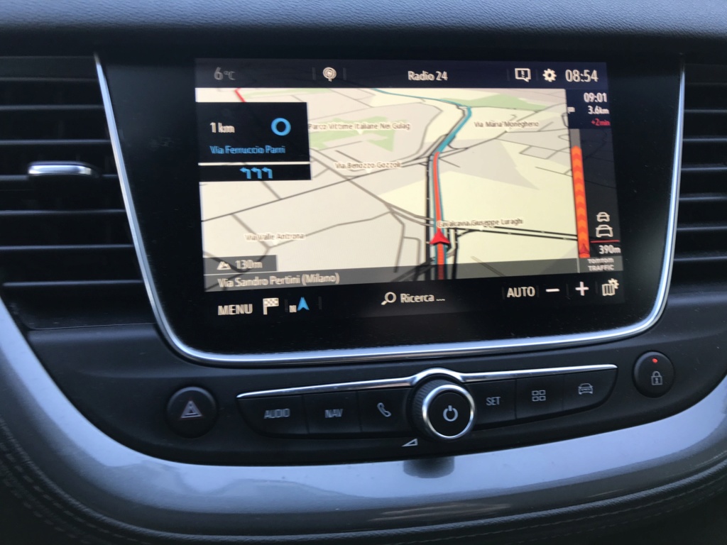

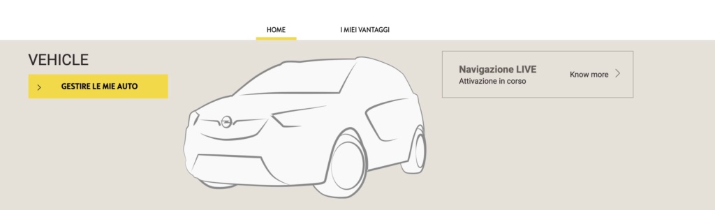

    Messaggio Da Filippo Sab 15 Feb 2020, 11:12
    Vangran ha scritto:Ok grazie mille, sul sito mi dice ancora in stato di attivazione. Devo attendere per avere conferma dello stato di attivazione?
    Anche io in macchina vedo il servizio di navigazione live attivato, internet disponibile e la scritta TOMTOM TRAFFIC. Ci sono le informazioni sul traffico e tutto. Ho fatto la richiesta di attivazione sul sito l'altro ieri e ieri mattina ho eseguito le istruzioni in auto.
    Però lo stato sul sito opel connect dice ancora: attivazione in corso. A voi il sito dice che il servizio è attivo?

    Si è ancora in stato di attivazione ma funziona in macchina
