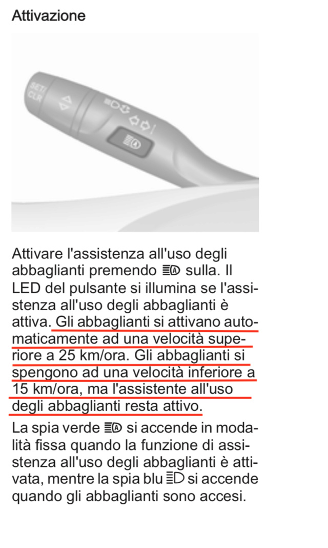

Allora, perdonatemi una domanda: io se sulla mia attivo gli abbaglianti automatici (ricordo che ho la Mokka che, peraltro, non ha nè il led nè il pulsante di attivazione/disattivazione degli abbaglianti automatici e che è sufficiente flashare due volte per attivarli), quando gli anabbaglianti sono spenti non ho alcuna indicazione a cruscotto mentre all'accensione dei fari mi viene visualizzata la spia degli anabbaglianti accesi sormontata da una "A" se gli abbaglianti automatici sono attivi.
Quindi se questa spia a cruscotto è presente anche su GLX, a che serve, in effetti, il led sul pulsante?

Confermo led acceso sulla leva e di conseguenza spia verde accesa.
Mettendo quindi insieme le cose possiamo concludere che le prime GLX prodotte hanno il led sul pulsante di attivazione mentre da una X data hanno prodotto le GLX senza il led sul pulsante di attivazione.
E per rispondere alla domanda posta da @Hari Seldon qui sopra mi sento di rispondere:
BOOOOHHH..... :confusione:
Ora tornando seri dopo aver risolto il mistero del led, resta comunque il problema non risolto per molti dell'attivazione o meno a random del fantomatico assistente agli abbaglianti.

O meglio da una x data il led sul pulsante lo hanno solo le GLX con i fari led (come quella di Vittorino per esempio)
La mia che è abbastanza recente non ha il led sulla leva, quindi probabilmente è come dice @Mauruczko.... e ha ragione anche @Hari Seldon, il doppio indicatore è ridondante

Confermo che la mia che ha i fari full led ha anche la spia sulla leva (che non ha mai dato alcun problema ed è rimasta sempre fissa accesa dalla prima attivazione).

Questa mattina avevo la funzione attiva dopo qualche chilometro ho notato che la spia era spenta. Non c'è stato modo di riattivarla. Solo spegnendo e riaccendendo l'auto si è riattivata. Non riesco a farmi una ragione!
Emanuele-Liguria. In possesso di Grandland Innovation Bianca Con cerchi da 18". Optional aggiunto è Opel Eye. L'allestimento presenta navigatore con schermo touch da 8"Intellilink 5.0, vetri oscurati, praticamente tutto quello che include la Innovation. Motore benzina 1.2 turbo cambio manuale a 6 rapporti.
Messaggi : 814
Età : 44
Località Località : Arluno (MI)
Anomalia pulsante abbaglianti automatici - Pagina 3 Empty Re: Anomalia pulsante abbaglianti automatici
Messaggio Da Spray78 Mar 13 Nov 2018, 22:16
Per quanto mi riguarda ho la macchina da poco più di una settimana.
Non ho fari Full Led e, non ho il led sul pulsante.
Ho attivato la funzione appena ritirata la macchina dal concessionario e, da allora ho notato che la spia è sempre rimasta accesa e, i fari quando necessario hanno sempre svolto automaticamente la loro funzione.
Prima di attivare gli abbaglianti automatici, ho attivato anche la funzione di accensione automatica dei fari che, ha sempre funzionato anch'essa a dovere senza mai dover spegnere e riaccendere.
Dalle varie etichette che ho visto applicate su varie parti presenti nell'area motore, ho notato che la data più recente era del 24 Agosto 2018.
Posso quindi pensare che con le revisioni più recenti della componentistica, magari il problema è stato risolto.
Vi saprò dire se più avanti sarà ancora tutto come oggi.

@Emanuele ha scritto:Questa mattina avevo la funzione attiva dopo qualche chilometro ho notato che la spia era spenta. Non c'è stato modo di riattivarla. Solo spegnendo e riaccendendo l'auto si è riattivata. Non riesco a farmi una ragione!
Per caso stamattina hai acceso i fendinebbia anteriori o posteriori ?

Ti ho fatto questa domanda perchè ho notato che quando si attivano i fendinebbia la funzione si disattiva.
Comunque la mia ha i proiettori LED e la spia sulla leva ed ad oggi non mi ha dato alcun problema

Ciao a tutti condivido un aggiornamento a riguardo. In queste ultime settimane causa pioggia e temperature ho usato in più occasioni l'aria condizionata diretta al parabrezza per sbrinare,dopo di che lasciavo l'aria a velocità più bassa ma sempre verso il vetro, be ho notato che quando faccio tutto questo la funzione si disattiva. In una occasione si è riattivata da sola ma credo che avevo spostato il flusso alle bocchette non subito ma dopo alcuni chilometri è riapparsa la spia. Sono arrivato alla conclusione che sia collegato alla posizione del sensore che ovviamente è dietro al parabrezza, al momento che mandi aria per sbrinare il sistema dovrebbe ragionare che per ovviare a qualche malfunzionamento lo esclude temporaneamente, per eventuale presenza di umidità sulla telecamera stessa. L'alloggiamento infatti non è chiuso in maniera stagna e facile ci possa essere umidità sul vetro dei sensori. Voi che ne pensate? Qualcuno a cui si è disattivato a mai fatto caso a questo particolare?

@Emanuele ha scritto:Ciao a tutti condivido un aggiornamento a riguardo. In queste ultime settimane causa pioggia e temperature ho usato in più occasioni l'aria condizionata diretta al parabrezza per sbrinare,dopo di che lasciavo l'aria a velocità più bassa ma sempre verso il vetro, be ho notato che quando faccio tutto questo la funzione si disattiva. In una occasione si è riattivata da sola ma credo che avevo spostato il flusso alle bocchette non subito ma dopo alcuni chilometri è riapparsa la spia. Sono arrivato alla conclusione che sia collegato alla posizione del sensore che ovviamente è dietro al parabrezza, al momento che mandi aria per sbrinare il sistema dovrebbe ragionare che per ovviare a qualche malfunzionamento lo esclude temporaneamente, per eventuale presenza di umidità sulla telecamera stessa. L'alloggiamento infatti non è chiuso in maniera stagna e facile ci possa essere umidità sul vetro dei sensori. Voi che ne pensate? Qualcuno a cui si è disattivato a mai fatto caso a questo particolare?
Voglio fare delle verifiche con queste 2 vostre considerazioni.
In effetti ultimamente ho riscontrato 3 volte il problema e sicuramente le condizioni climatiche potevano far si che si verificasse o l'uso dei fendinebbia o la storia del parabrezza.
Verificherò ma, nel frattempo resto sull'ipotesi del forum-fattucchiero: non mi era mai successo il problema finchè non è stato aperto questo thread, alchè mi è successo 3 volte. Poi non ho frequentato il forum per un mesetto e il problema non è più successo.
Coincidenze? lol!
