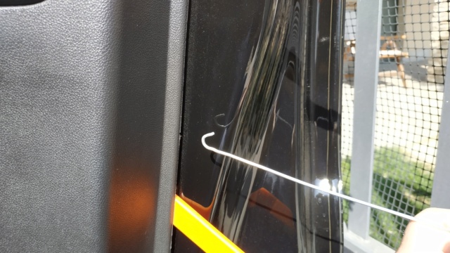

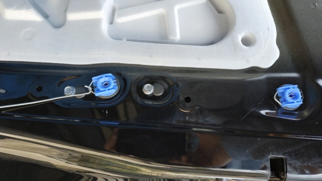

    Nella zona della serratura ci sono 2 clip che hanno un fissaggio ancora più resistente perchè sullo sportello è fissato un supporto blu con un ferretto che trattiene la clip in maniera salda. E' necessario sfilare il ferretto aiutandosi con un uncino...
    Smontaggio pannello portiera Pann4_11
    In questa foto si intravede il supporto blu ed il ferretto da sfilare...
    Smontaggio pannello portiera Pann4_10
    Col pannello smontato si vede meglio
    Smontaggio pannello portiera Pann4_14
    Ed ecco il ferretto e l'uncino per sganciarlo...
    Smontaggio pannello portiera Pann4_13
