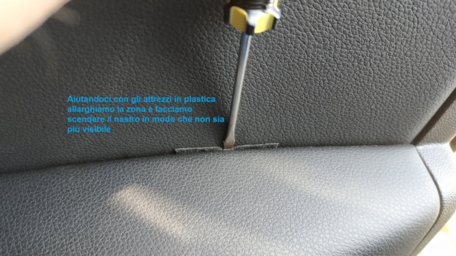

    Nella mio caso ho riscontrato che gli scricchiolii del bracciolo sono causati da due zone di sfregamento ben precise. La prima è tra la "pelle" del bracciolo ed il pannello e sono riuscito a risolvere come mostrato di seguito.

    Come indicato nelle immagini, nelle zone in rosso si può intervenire senza smontare nulla, mentre per la zona in azzurro, come detto prima, occorre smontare il pannello...
    Soluzione scricchiolii bracciolo Bracci11
    Non è complicato, ma non si fa in 5 minuti...

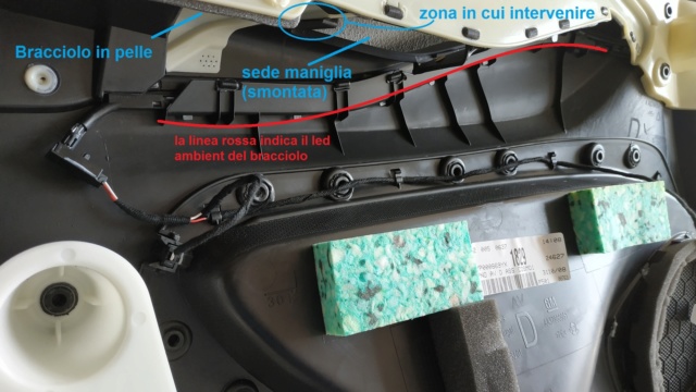

    Dopo aver smontato il pannello la situazione dall'interno è la seguente...
    Soluzione scricchiolii bracciolo Bracci15
    La freccia indica la zona precedentemente cerchiata in azzurro...
    Soluzione scricchiolii bracciolo Bracci14
    Capovolgendo di 180° il pannello si può vedere meglio la zona in cui intervenire, con del semplice nastro tessuto adesivo da interporre tra la plastica bianca e quella nera nella zona evidenziata...
    Soluzione scricchiolii bracciolo Bracci13
