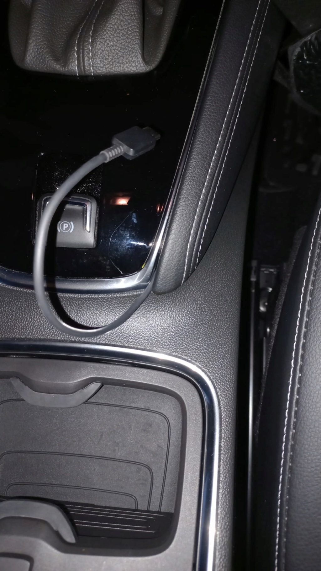

    Ciao a tutti,
    probabilmente sto per descrivere un anomalia che avranno riscontrato in molti, quando collego il cellulare semplicemente per caricarlo o per connetterlo ad android auto ho una "tavola da surf" che sbuca dal cassettino con il cavo in giro  tanto da dar fastidio alla movimentazione del cambio se pur automatico.
    E' 4 anni che cerco una soluzione ed oggi l'ho trovata!

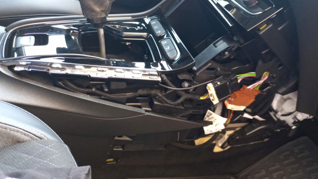

    Ho rimosso la cuffia del cambio e con le mani ho cercato di tastare la zona interna della consolle, ma l'idea è saltata fuori quando ho rimosso la paratia laterale destra della consolle centrale.
    Con attenzione ho fatto un foro pilota e poi un foro diametro 12 mm al di sotto della presa USB auto, ho infilato il cavo USB e l'ho fatto correre sul fianco esterno della zona cambio, rimontando la paratia ho lasciato sbucare il cavo nella zona porta bicchiere, rimettendo il tappetino nel portaoggetti il foro si vede a mala pena.
    Ora si che si può collegare il cellulare senza troppi problemi! :smile: :lol2:
