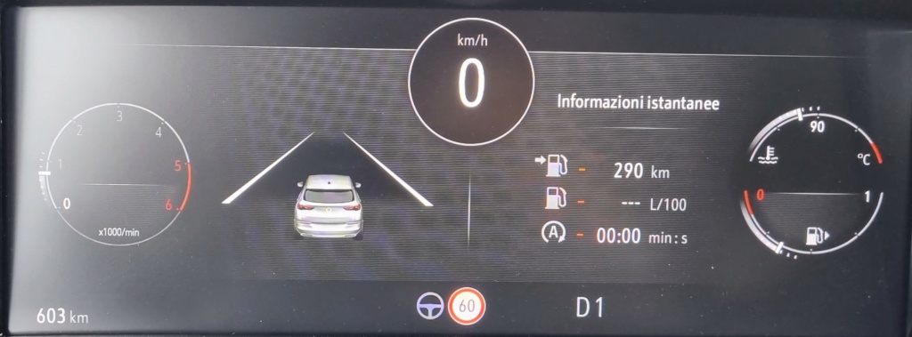

    Interessante discussione, grazie per la segnalazione sul doppio allarme della spia riserva. Quando ho rititrato l'auto era accesa fissa e già avevo il patema d'animo per arrivare al distributore, ma non ho fatto in tempo a farla lampeggiare che sono riuscito a fare il pieno di 48 litri. Deduco che avessi 5l nel serbatoio, anche se il tizio della consegna mi disse che avevano messo 3 litri nel serbatoio...
    Ad ogni modo, ipotizziamo riserva da 5 litri, su un totale di 53 litri di capacità, facendo quindi i conti su 48 litri, ogni 1/4 dell'indicatore carburante dovrebbe corrispondere a 12 litri (12/24/36/48 litri) + 5 litri della riserva.
    Se invece l'indicatore è tarato sui  53 litri, avremo la corrispondenza di circa 13,25 litri per ogni 1/4 segnalato.
    Nella foto qui sotto vedete un pieno fatto quando il CDB indicava ancora 280km di autonomia, ci sono andati 38 litri.
