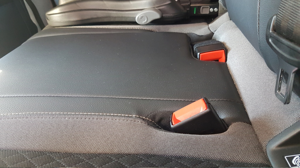

    Sul sedile posteriore si trovano 2 ancoraggi per le 2 cinture di sicurezza che dovrebbero incastrarsi e nascondersi nel tessuto dello stesso sedile; alla mia macchina 1 ancoraggio non riesco a tirarlo giù perchè il tessuto non è scucito abbastanza per farlo nascondere..immaginate l'impossibilità a star seduti dietro! A qualcuno è capitato?
    Nelle foto si nota come quello in fondo si nasconde..e quello davanti no. Potreste controllare se sulla vostra Grandland si nascondono entrambi o soltanto 1 dei 2? Grazie

    Non avendo la GLX non posso risponderti direttamente. Hai provato però a sollevare la seduta e tirare l'ancoraggio da sotto per vedere se è possibile imboscarlo in quel modo?
    Su Mokka le nascondo in quella maniera anche se non fuoriescono dal sedile come su GLX ma attraverso lo spazio fra sedile e schienale.

    Come si solleva la seduta?

    Non si solleva.....abbassando lo schienale in automatico si abbassa pure la seduta in modo tale da restare un piano unico col baule....

    Domanda: quando si abbassa la seduta i fermi delle cinture che fuoriescono da questa seguono il sedile oppure rimangono sotto? (non so se sono riuscito a spiegare quello che intendo).
    Perchè nel secondo caso forse si tratta di un problema di riposizionamento: quando si va a risollevare lo schienale forse bisogna far rientrare meglio il fermo delle cinture dentro al pertugio sul sedile prima di aver tirato su del tutto lo schienale... (se cercavo di scriverlo peggio di così non ci sarei riuscito...  :dots:).

    Questa è la mia

    Devo provare a spingerli giù per vedere bene

    Ma anche a te uno dei 2 rimane fuori mentre l'altro entra bene nel tessuto??

    I miei, nessuno dei due entra nel tessuto...sembra non ci stia
