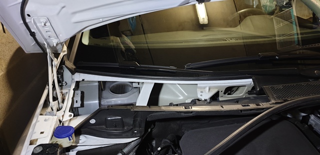

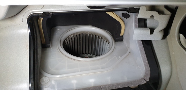

    Ciao a tutti voglio rendervi partecipi di una piccola disavventura risoltasi nel migliore dei modi.
    Giovedì scorso ho deciso di far lavare l'auto presso un autolavaggio che conosco molto bene. Quel giorno noto che l'addetto si sofferma molto con la lancia nella zona tra parabrezza e cofano dove è presente la fascia di plastica nera bucherellata da dove viene aspirata l'aria che poi confluisce nell'abitacolo. Sarà stata piene di foglie secche, penso io.
    Tutto ok, se non che mentre sono in auto sento un rumore tipo vibrazione che aumenta con l'aumentare della ventilazione e cessa con lo spegnimento della ventola abitacolo.
    Memore di un fatto simile accadutomi con la Cruze (e risolto dallo scrivente dopo che il meccanico aveva sentenziato la sostituzione della ventola: era semplicemente una foglia secca finita nella ventola  :grrr:) ho pensato alla stessa cosa.
    Infatti il ragazzo dell'autolavaggio era riuscito (non so come, forse insistendo troppo e con una pressione alta) a far finire una fogliolina secca tra le lamelle della ventola provocando la vibrazione.
    Ho smontato il pannello nero bucherellato (quello sinistro, guardando il muso dell'auto) ed è apparsa la ventola con "annessa" foglia secca, rimossa la quale il rumore è sparito  :wink:.
    Vi allego delle foto.
    Ventola clima rumorosa Ventol10
    Ventola clima rumorosa Ventol11
    Ventola clima rumorosa Ventol12
    Ventola clima rumorosa Ventol13
    Per togliere quella fascia bucherellata bisogna staccare la guarnizione indicata dalla freccia rossa (è a pressione), svitare le viti indicate dai cerchi rossi e, dopo averla sganciata dai fermi evidenziati in giallo, sollevarla.
    Ventola clima rumorosa Ventol14
    Per riposizionarla procedere in senso inverso secondo la numerazione nella foto.
    Ventola clima rumorosa Ventol15
    Spero possa tornarvi utile. A proposito ecco la foglia che avevo trovato nella Cruze (ipse dixit: "...ventola da sostituire ......fanno tutte la stessa fine.....")
    Ventola clima rumorosa Foglia10
    Quella che ho trovato nella Opel era più piccola ma rumorosa.

    Aggiorno la situazione per rumorosità ventola aria, ho smontato tutto come dettagliatamente descritto da Ignazio ho trovato la stessa fogliolina. Rumore svanito.
    allego foto

    Aggiornamento. Dopo aver segnalato all'utente Caccamo del gruppo Telegram GLX su come far sparire il rumore dalla ventola clima (lui ha trovato un pezzo di scotch  :blink:) in base alla mia esperienza, ieri è apparso di nuovo a me lo stesso rumore alla massima velocità clima (vibrazione).
    Smonto il pannello alla base del parabrezza (fatto ad occhi chiusi  :lol2:) e cosa trovo?
    Questa
    Ventola clima rumorosa Foglia11
    Possibile che passino foglie così facilmente?
    Meno male che si può rimediare.......
    Inutile dire che il rumore è sparito  :wink:
