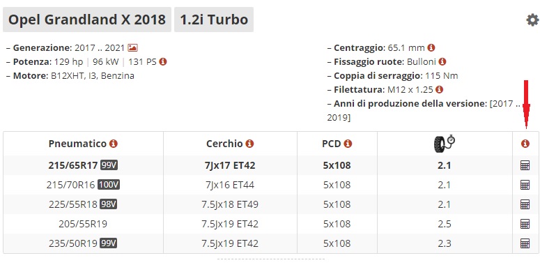

    Ciao a tutti,
    ecco un sito interessante su dove reperire tutte le informazioni su cerchi e pneumatici per le nostre GLX
    https://wheel-size.it/size/opel/grandland-x/
    Selezionate l'anno del vostro modello (le 1.5 d ed il 1.6 benzina sono nel 2019).
    Potrete quindi accedere alle tabelle delle singole motorizzazioni dove, oltre alle misure degli pneumatici, trovate anche quelle dei cerchi (diametro, numero fori, et, coppia di serraggio, etc) con tutte le spiegazioni delle varie sigle.
    Molto interessante è l'ultima colonna della tabella relativa alla motorizzazione che avete scelto, questa con la freccia rossa (questo è l'esempio relativo alla mia motorizzazione)
    Misure cerchi e pneumatici Wheel-10
    Cliccate prima sul simbolo "calcolatrice" della misura in grassetto, poi su quella della vostra misura (cerchietti rossi nell'immagine sotto) e quindi sul simbolo cerchiato in azzurro (sempre nell'immagine qui sotto)
    Misure cerchi e pneumatici Wheel-11
    Si aprirà una nuova pagina del browser, questa
    https://wheel-size.it/calc/?wheel1=215-65-17X7.0ET42&wheel2=225-55-18X7.5ET49
    piena di notizie interessanti e soprattutto, variando le misure degli pneumatici dai menù a tendina sempre di questa pagina, potrete vedere come si modifica la geometria dell'assetto dell'auto.
    Chiaramente dalla homepage
    in fondo si può accedere all'elenco di tutte le case automobilistiche con specifiche per le ruote.
    Buona lettura
