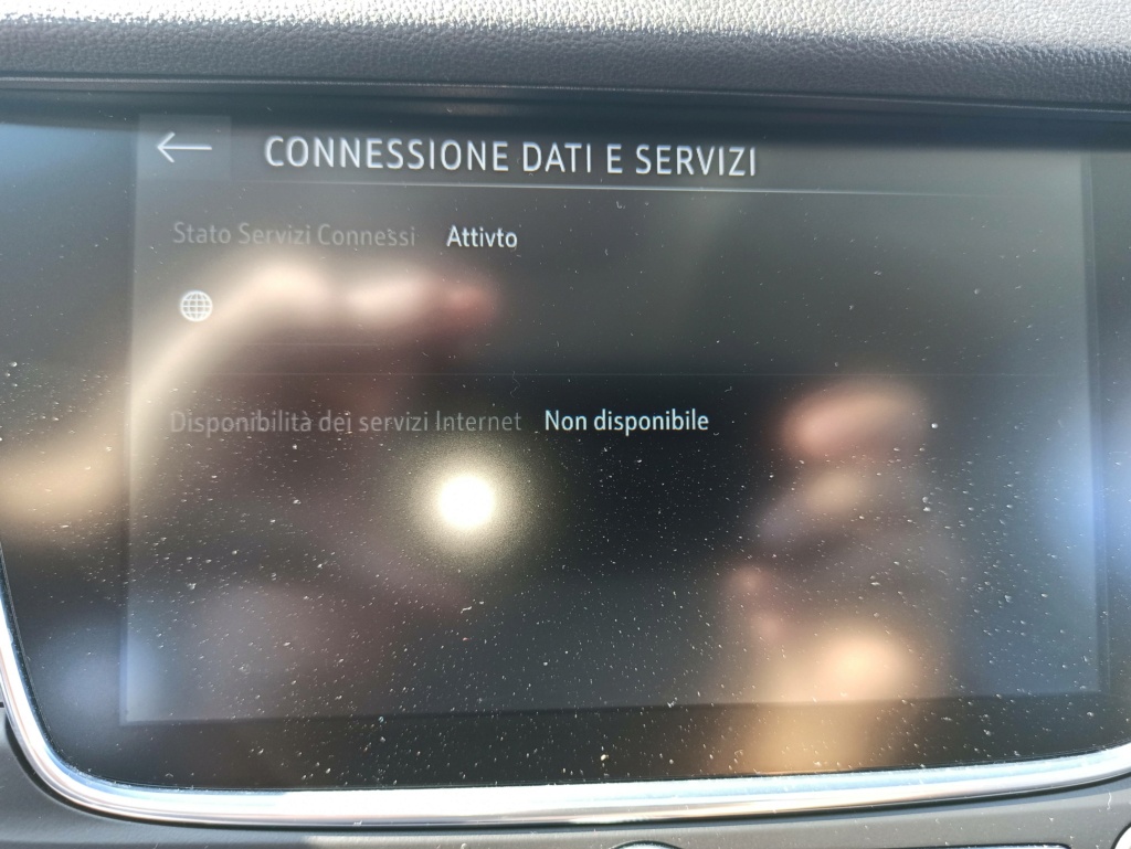

    Salve a tutti, sono nuovo sul Forum e spero di avere trovato la sezione giusta per questo mio post con una gentile richiesta di assistenza.
    Sono in possesso di una Grandland X acquistata nell'estate 2020, serie Anniversary. Appena acquistato l'auto, tramite il sito Opel, ho attivato il servizio navigazione Live gratuita per 3 anni (attiva fino al 06/08/2023). Il servizio ha sempre funzionato perfettamente, ma all'inizio del mese di Agosto di quest'anno mi sono accorto che il navigatore non riportava più la scritta "Tom Tom Traffic" e di conseguenza tutti i relativi servizi "live" (segnalazione traffico, meteo, prezzi carburanti, ecc.) non funzionano più.
    Dalla configurazione del navigatore sull'auto (icona "messaggi" e "Connessione ai servizi") risulta che i servizi sono attivi: ho però notato (come da foto allegata) che il collegamento Internet del navigatore risulta "Inattivo" (è sempre risultato attivo). Inoltre come si può vedere dalla foto è "sparita" l'icona della "Modalità Privata" (private mode) dalla quale viene gestita la condivisione dei servizi.
    Ho aperto un ticket sul sito Opel, dal quale mi hanno così risposto:

    L'unica cosa che mi ha suggerito (e alla quale avevo già pensato) e di fare un reset alle impostazioni di fabbrica. Il mio dubbio in proposito però riguarda gli aggiornamenti firmware e mappe che vado a perdere: il software sul PC (Opel Update) dopo riconoscerà che il sistema non è aggiornato e mi permetterà di scaricare gli ultimi aggiornamenti?
    Qualcuno di voi ha avuto un problema simile?
    Non capisco se è il software che è impazzito oppure è un problema della SIM integrata (utilizzata anche per le chiamate di soccorso e di emergenza), in quanto, da quanto si legge sul sito Opel, i sistemi live si interfacciano con i centri operativi Opel e Tom Tom tramite questa SIM, ma adesso il sistema risulta stranamente con Internet "Non disponibile".

    Anomalia lnfotainment - Servizi Connessi Empty RISOLTO
    Messaggio Da Federico Mer 31 Ago 2022, 08:54
    Ciao a tutti.... vi aggiorno con la soluzione del mio problema.
    A seguito del Ticket Opel che avevo aperto sono stato richiamato telefonicamente dalla Francia per sapere se avevo risolto: alla mia risposta negativa hanno aperto un nuovo ticket e mi hanno inviato una mail con una serie di procedure da seguire.
    Descrivo in breve cosa mi è stato richiesto di fare:
    1) Breve pressione contemporanea dei pulsanti "SOS" (rosso) e "Assistenza" posti sul tettino, sopra lo specchietto retrovisore;
    2) Conferma con la breve pressione del pulsante "Assistenza": una voce indica che è stata attivata la modalità geolocalizzata;
    3) Entrare nel "Menù" della schermata del navigatore (in basso a sinistra);
    4) Entrare nel menù impostazioni/regolazioni del navigatore;
    5) Entrare nel menù "mappa";
    6) Flaggare "Consenti l'invio di informazioni".
    Con questa procedura il TomTomTraffic si è attivato regolarmente, come il resto delle funzioni di navigazione live (meteo, prezzo carburanti, ecc.)
    Adesso oltre allo stato dei servizi connessi "Attivo" (quello mi risultava anche con l'anomalia di funzionamento) risulta "Disponibile" anche lo stato dei servizi Internet che, come desumibile dalla foto che avevo allegato nel primo post, durante l'anomalia risultava "Non Disponibile".
    Preciso che il tutto non ha richiesto la connessione di nessun telefono all'Infotainment.
    Spero che magari questo possa risultare utile anche ad altri utenti.
