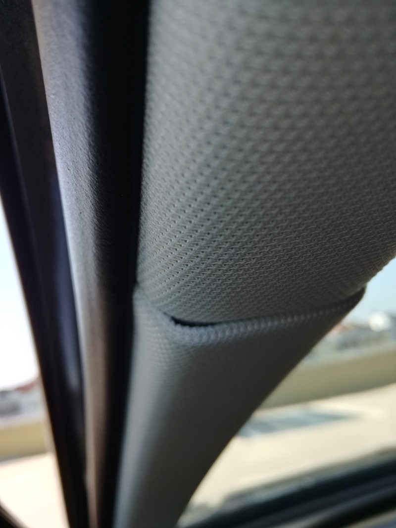

Questo weekend ho fatto un giretto di qualche, guidando per circa 500 km. Il risultato: che ho passato in rassegna la macchina. Ho riscontrato anch'io il problema della copertura del montante lato guida.
Questo che vedete è il risultato del vano tentativo di spingere in alto il montante. Come già successo sabato, con le vibrazioni della strada la fessura aumenta leggermente.
La cosa che mi preoccupa che ho notato una piccola fessura anche dal lato passeggero, molto più piccola di quella che vedete in foto.
Comunque sollevando la guarnizione del montante dal lato guida si nota, come già detto da altri, che il problema è dovuto alla plastica corta del montante.
Nei prossimi giorni scriverò al servizio Opel e informerò il concessionario.
Inviato con Topic'it
