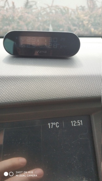

- Messaggio n°36
Re: Pressione pneumatici
Finalmente il tutto funziona alla grande, queste 3 foto sono state fatte ieri :
Mi sarebbe piaciuto fare e postare delle foto di come si presentava il sensore all'interno del cerchione,ma visto come è andata...sarà per la prossima...
Queste invece le ho fatte stamattina appena partito da casa e appena arrivato al lavoro,dopo aver percorso 44 km in circa 40 minuti di strada fra statale ,provinciale e
extraurbano:
Infine queste ,appena uscito dal lavoro ripercorrendo il tragitto al contrario e schiacciando un pò di più sull'acceleratore .....
Per ora sono arrivato al capolinea ,o domani o nei prossimi giorni posterò delle foto sul display in modo un pò più approfondito.
Che dire per ora sono molto soddisfatto,vediamo poi più avanti nel tempo come dureranno..
