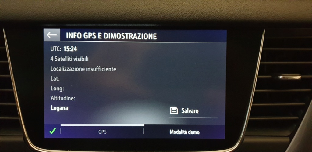

Grazie ad un video su YouTube (dal minuto 9 e 30")
ed alla prova fatta dall'amico Vittorino abbiamo testato anche sulla GLX la funzione che appare nel video.
Nel filmato dice di contare sino a 10" mentre sulla nostra Opel è sufficiente tenere premuto il pulsante NAV sino a 6" e dopo averlo lasciato appare questa videata
Questa l'ho fatta nei box (infatti dice localizzazione insufficiente) ma funziona molto bene all'aperto. Molto utile per salvare esattamente la posizione dove ci troviamo in un posto non cartografato. Non avevo mai provato questa funzione. Sarebbe interessante ci provasse qualcuno che non ha ancora attivato TomTom traffic per capire se tale funzione è nativa nel sistema (aggiornato all'ultimo firmware) oppure frutto di TomTom traffic
