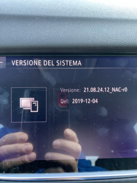

    Messaggio Da obelix56 Sab 11 Gen 2020, 10:19
    Detto ... fatto. Come sempre non si riesce a capire cosa è stato aggiornato, ma una cosa l'ho notata , prima quando collegavo il cellulare alla porta usb , venivano evidenziate le 2 icone IOS e ANDROID e di conseguenza si illuminava quella inerente al sistema e poi si doveva cliccarci sopra ( almeno per me era così ), ora parte e si collega direttamente. :59::59::59:
